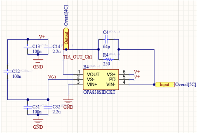

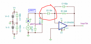

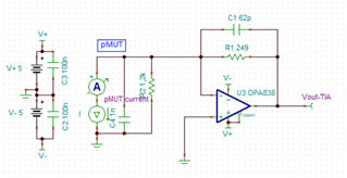

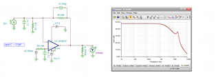

我已经使用 OPA838设计了一个跨阻放大器。 本设计将用于将超声波传感器的输出电流转换为电压、原理图如下所示:

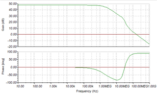

由于波特图和相位图形式清晰、我们不应该有稳定性问题(TCS 文件已附在附件中)。 很明显、在波特图中围绕30MHz 进行了挑选。
我的 PCB 上有64个此放大器设计。 我为每个放大器使用了4个去耦电容器、其中两个100nF 用于+/-、两个2.2uF 用于+/-。 当我向电路施加+/-3V 电压时、PCB 会消耗大约700mA 电流(例如、350mA 形成正轨、350mA 形成负轨)。 实际上、根据 OPA838的数据表、该电路应该消耗正电源轨上的64mA 电压、以及负电源轨上的64mA 电压。 此外、我注意到所有的运算放大器都是不稳定和振荡的。 但是、当我将电源电压降低到+/- 1V 时、一切都是标称值、每个电源轨的电流消耗约为64mA、非运算放大器是不稳定的。 您能告诉我为什么会这样吗? 根据数据表、电源电压可以是+/-5V?!
我的第二个问题是读取波特图中的挑选。 我检查了所有的稳定性标准,有一个正相位裕度,和阶跃响应过冲,... 所有这些都会确认电路的稳定性。 在图表中挑选波特是不稳定性的迹象吗? 或者在图表波特图中挑选是正常的、没有问题?

    尊敬的 Behnam:
    关于 OPA838的一个关键点是:绝对最大电源电压额定值为5.5V、所以+/-3V 的电源电压设置超出了该范围。 此外、将电源电压设置为+/-1V 可能无法完全开启运算放大器、因为最低电源电压为2.7V。 您能否观察到在提供+/-2V 或+/-2.5V 电压时的电路行为?
    如您所述、可以通过几种方法来检查稳定性标准。 它可由相位裕度、频率响应的峰值和阶跃响应过冲决定。 下面随附了用于确定电路相补角的仿真。 如果电路具有45度或更大的相位裕度、并从大约35-45度的相位裕度略微稳定、则该电路为稳定状态。
    该电路仿真得到大约54度的相位裕度、这表示稳定性。 不过、这并未考虑 PCB 布局的寄生电容。 您可以将其添加到仿真中、以查看这如何影响稳定性。 有关如何确定稳定性的更多详细信息、请参阅  稳定性部分下的 TI 高精度实验室视频。

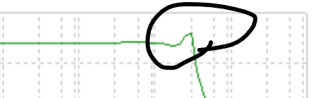

    -频率响应的峰值:
    一般而言、如果可以像在设计中一样在波特图中进行挑选、则电路不稳定(尽管有54度相位裕度和良好的阶跃响应(良好的过冲)...)? 如果是、这种选择意味着什么? 我们应始终避免挑选? 或者说即使有这个尖峰、我们也无法实现稳定的电路?

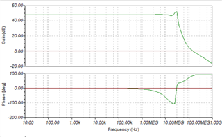

    我注意到、如果我通过将反馈电容器增加到290pF 来减小带宽、则没有这样的选择、带宽约为2 MHz:

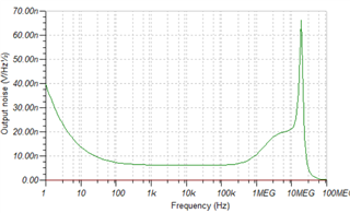

    Behnam,

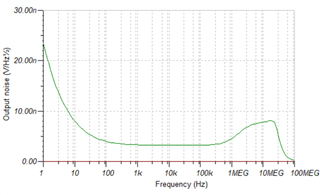

    在不进入 Lg Sim 的情况下、如果您运行一个输出点噪声并且它急剧达到峰值、则会发生振荡、是的、此应用的噪声增益太低、最小增益为7 OPA838。 此处您需要使用单位增益稳定器件- OPA837可能。
    Michael、您好!
    哇,非常有趣,我从来没有见过这种标准的稳定性,非常感谢你的美好的洞察力! 我很感激。

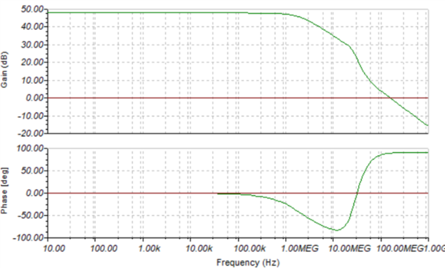

    如您所见、我已检查了除了这个(输出噪声峰值)之外的每一个可能的稳定性标准。 因此、我将反馈电容器增加到330pF、然后我注意到没有(Sharp)峰值:
    此外、频率响应中没有峰值:
    那么、我们可以得出结论吗、如果增益(dB)中有峰值、那么输出噪声中会有峰值、因此电路不稳定?
    作为一种解决方案、通过在反馈中使用更大的电容器(330pF)、带宽(-3dB)为2MHz、并且我仍将获得45dB 的放大率、我的应用(传感器)频率大约为2-2.5MHz。 您能告诉我吗、我们能否确保将电容器更改为330pF、电路能够在没有任何振荡的情况下正常工作? 它可以正确放大吗? (考虑到增益和输出噪声中没有峰值)

    您确实需要考虑低 F 噪声增益和高 F 噪声增益、
    Michael、您好!
    非常感谢您的快速回复、请您再详细说明一下这一点吗? 我应该遵循哪些步骤?
    您好,Benham。
    正如 Michael 指出的、该器件在增益为7V/V 及以上时保持稳定、因为它是一种解补偿放大器。 因此、放大器在高频下的噪声增益由反馈电容和输入电容决定。 下面是一个 E2E 主题、其中 Samir 非常好地解释了噪声增益、并提供了一些有用的资源:

    请试用 OPA837、它在20Mhz 下确实有一些小谐振、如果您降低负载 R、则情况会更糟您没有说您的负载是多少?
    此处的高频噪声增益1 + 330pF/1nF = 1.33V.V

    关于使用 OPA837、我刚刚进行了噪声分析并注意到、噪声增益仍有急剧的峰值(与我们在 OPA838中遇到的问题相同、这会导致不稳定):

    尊敬的 Behnam:
    正如 Michael 所指出的、在您的当前配置中、您将需要一个单位增益稳定部件。 OPA838是一个解补偿放大器、其最小稳定增益为7V/V、您的高频增益远低于该增益、这将是您不稳定的原因。 OPA837是一种可选器件。 如果您可以共享应用的信号要求、我可以验证这款放大器是否最合适、或者更适合研究另一款放大器。

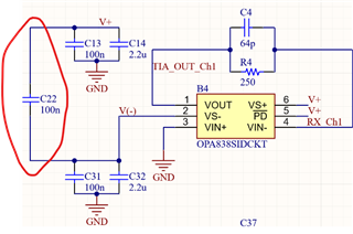

    您好@  和 S ã o Michael Steffes @ 更新:
    当我为电源电压使用+/- 2V 时、电流消耗形成正轨360mA 5.7mA 5.66mA (每个 OPA838)、电流消耗形成负轨357mA (每个 OPA838)、考虑到我的 PCB 上有63个相同的 OPA838电路、对于每个 OPA838的输出、我看到输出中的振荡如下: (频率约为86MHz、vpp 800mV):
    当我将电压降低到+/-1V 时,不再出现振荡,电流消耗形成正电源轨67.9mA,电流消耗形成负电源轨67.7mA,)。 此外、当我使用(V-=0 & V+=3.5V)时、流耗为146.7mA (每个 OPA838关于2.3mA)、并且我在输出中没有看到任何振荡!? 在 OPA838数据表中、他们对电源使用的互阻抗部分(V-=-230mV、V+= 3V)、这是否一个点? 它们为什么没有使用对称电压? 并且负轨的电压值很小?
    在我的原理图中、我在 V+和 V-之间使用了一个100nF 的电容器、如下所示:
    这是我的布局:
    负轨原理图和布局是否有任何问题? 当我不使用负电源时、没有振荡。

    尊敬的 Behnam:
    由于我不在办公室,我对我的延迟答复表示歉意。 根据您的问题发表一些评论:
    1.感谢您分享您的布局片段。 我建议查看数据表的第9.4节、了解建议的布局指南。 IN-的反馈路径和信号输入似乎有一条大线迹、这将增加电容并可能影响器件的稳定性。
    2.要测试连接到 OPA838的空载的影响以及计算出的 PCB 迹线电容为18pF ,您可以在仿真中添加一个 Cload。 具有 Cload 确实会影响电路响应、因此应该对此进行测试。
    3.您参考的示例中使用了非对称电源,以允许输出电压范围达到0V。 如果您的应用不需要该特性、则不需要非对称电源。

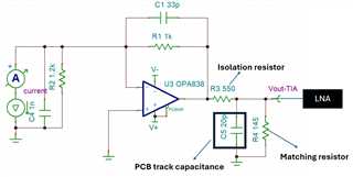

    我有一个问题、同时考虑到 OPA838/OPA837、我了解到负载效应会对 OPA 电路产生不利影响、因此该考虑因素非常重要。 我想针对以下情况考虑并设计新 PCB 中的输出电路:
    第一种情况:我想将 OPA837/OPA838连接到下一级电压 LNA (低噪声放大器)、 我应该向输出电路添加哪些元件或电路、以确保 OPA 的稳定性并确保 OPA 不会受到下一级的影响? 也不影响 LNA 电路? LNA 的输入阻抗为115欧姆(LNA 的输入阻抗可调,最小为115欧姆)。 请告诉我、对于 OPA383、我是否应该考虑使用与 OPA837不同的电路。
    第二种情形: 我想使用普通示波器(10x 探头)测量 OPA 的输出、我是否应该将 SMA 连接器直接连接到 OPA 的输出引脚? 或 还需要一些额外的组件?

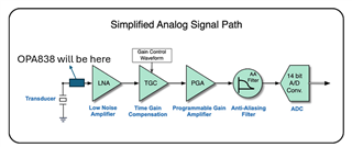

    LNA 的输入阻抗从115欧姆到3K 欧姆不等,可通过一些寄存器调节,LNA 是工业设备中几个放大器的第一级,它像一个非常精确的示波器,就像你看到的勤奋的发现2 板. 这是用于过滤、放大、监控模拟信号的装置。 我计划将 OPA 的输出连接到此器件以进行测量。 此外、在我的电路板和监控器件之间有一条非常长的70 CM 电缆。
    请参见下图:
    平面波–第4卷、第1期–Vantage Research 超声系统接收路径中的信号调节为研究项目增加了灵活性和效率- Verasonics
    对于第二种情况、我计划使用连接到示波器的 SMA 电缆。
    尊敬的 Behnam:
    我将研究 LNA 的低输入阻抗对 OPA837的负载有何影响。 另外、70cm 是一根长电缆、因此我将了解这根电缆会对电路稳定性产生哪些影响。
    对于第二种情况、如果您使用的是连接到示波器的 SMA 电缆、请确保使用 SMA 连接器和端接电阻器、以便可以对传输线进行阻抗匹配。

    关于将 端接电阻器用于 SMA 连接器、我需要在 OPA838的输出端串联一个电阻器、以解决稳定性问题、如下所示、将输出与容性负载隔离(数据表第23页):
    该隔离电阻器伺服是否也用作 SMA 的端接? 如果不是、您能否告诉我应该在电路中的什么位置添加此端接电阻器?
    提前感谢

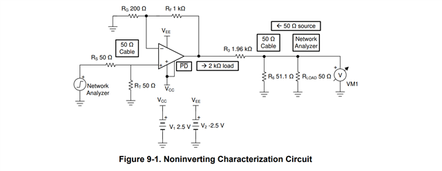

    尊敬的 Behnam:
    请参阅 OPA838的数据表中的图9-1、了解如何连接端接电阻和输出电阻
    R3是 Rout 电阻、R6是端接电阻。 Rload 是网络分析器或您使用的任何测量设备的源阻抗。 在本例中、对其进行了配置、使放大器的输出看到负载为2千欧(R3 + R6||Rload)。 但是、要使阻抗与50欧姆 SMA 电缆匹配、还必须选择 R6和 R3、以使 R3|||R6等于测量设备的50欧姆阻抗。

    请告诉我、我们如何管理 LNA 加载影响? 考虑它的阻抗115欧姆? 我们是否应该使用另一个元件(R、C、...)?
    Behnam,
    您好,Behnam:
    您可以使用 L 匹配网络来将放大器的输出与负载(包括 LNA)进行匹配。
    以下是 L 匹配网络 的资源:https://eng.libretexts.org/Bookshelves/Electrical_Engineering Electronics/Microwave_and_RF_Design_III_-_Networks_(Matching_Network
    如果您希望保持 L 网络纯阻性、而不包括无功分量、则可以仅使用串联电阻器和分流电阻器执行此操作。  例如、2kOhm 放大器负载与 LNA 的115 Ohm 输入匹配、如下所示:
    Rseries:121欧姆
    Rshunt:1960 Ω
    您可以自行按照数学计算方法进行操作;如果您需要通过与50欧姆源阻抗工作台/实验室设备(最常见的)匹配的放大器看到2k Ω 负载、其数值将如下所示:
    Rseries:51.1欧姆
    Rshunt:1960 Ω
    这些值四舍五入到最接近的1%电阻器标准值。  对于每种情况、您将计算出略有不同的值、例如对于2k Ω 至50 Ω 匹配的 L 网络、Rseries = 51.3 Ω、Rshunt = 1974.68 Ω。

    因此、在本例中、由于 PCB 布线的原因、我将具有一个电容 (取决于布线长度)、然后在 OPA838的数据表中提到它不能支持超过6pF 的电容负载、 然后、我需要添加一个隔离电阻器、 以便按如下公式计算隔离电阻器:
    隔离电阻器 Riso 取决于负载电容 Cload 和 TIA 的带宽。 假设 Cf = 33pF 且 Rf = 1k、TIA 在大约 fp = 4.823 MHz 时具有极点频率。 高于 fp 时 、增益将下降。 在假定 Cload = 20pF 且 RC 滤波器截止频率远高于 fp (例如3 x fp)的情况下、隔离电阻器应为 Riso = 530欧姆(例如550欧姆)、 我在这里吗?
    那么对于匹配的网络、我需要选择 R4= 145 Ω ,使 115 Ω 匹配阻抗。 请告诉我、我的做法是否正确?
    (我不明白的是、@Δ V 3MHz capacitor Impedance = 2652 Ohm、然后它会影响匹配网络、对吗? 如何解决此问题?)
