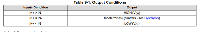

我们是 TLV1821比较器,根据原理图中提到的9.1.1.1操作,它是开漏  比较器,与没有迟滞和基本比较器类似。 本例中的 VOH 和 VOL 是什么?
我们将6.25V 连接到 Vcc、IN+在0至3.3V 范围内变化、Vref 为2.5V。 您能告诉我们相同的 VOH 和 VOL 级别吗?

    理论上、将两个输入短接在一起是一个"不确定"的条件、因为两个输入都不会高于另一个输入。
    但实际上、内部失调电压会做出决定、因为失调电压可高达±4mV。 因此、输出变为高电平或低电平的可能性为50%。
    通常情况下、如果输入非常接近、则比较器会在某个区域内对内部产生的噪声"抖动"-这是正常的预期比较器行为、而不是故障。
    这就是添加迟滞以确保在阈值区域之间实现平稳过渡的原因。 有关迟滞的更多信息、请参阅 TLV1812数据表的应用部分中的第8.4.4和9.1.1.3节。
    迟滞通常用于输入*缓慢*移动的情况、例如温度监测或电池充电。 如果0V 和3.3V 之间的变化很快、则应该不会出现问题。
    输出将始终为低电平(VOL)或上拉电压(VOH)。 比较器输出绝不应该变为"线性"。
