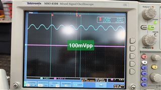

我有一个 PGA855、其 VS+(LVDd)和 VS-(LVSS)分别由+30V 和-4V (总计34V)供电。 但是、我注意到输出引脚会在16V 附近被削波。
我在产品说明书的任何地方都没有提到这一点。 我缺少什么吗?
VOCM 保持悬空、因此当输入为0V 时、输出将为~13V。
在 OUT-引脚处测得:
16V 附近看起来还可以
但在17V 时、会出现这种情况:
有关此应用程序的一些背景信息:
我试图放大1Vpp 信号、其增益为 x16。
1Vpp 信号可承受高达20V 的共模电压。 (但我认为应该仍然在 VICM 范围内)

    当输入共模接近 GND 由非对称电源供电时、此配置中 PGA855的输入和输出电压范围会受到限制。 在这些电源上、VOCM 和 GAIN=16x 设置、为了适应 ±1V 差分信号、输入共模(VICM)需要高于+6.4V 和低于+20.75V。 由于估算输入范围是所有器件电源和电压设置的函数、因此我们提供了 Excel 计算器、如下一篇 文章所述:
    您是否需要支持从+20V 扩展到 GND 的输入共模?
    请参阅下面的详细说明。
    PGA855与标准仪表放大器类似、主要区别在于前者集成了全差分放大器输出。  PGA 内部的每个放大器都有其自己的输入和输出摆幅限制、这将受 PGA 增益、电源、VOCM 电压条件和输入共模的影响。   这些限制综合在一起形成了总体输入差分和共模电压与输出摆幅范围的关系限制。  PGA855数据表图9-1至9-4显示了一些不同的电源和增益条件下的一般行为。 但是、由于这种关系很复杂、我们提供了一个在上一篇 文章中讨论的 Excel 计算器、 用于验证器件是否处于输入/输出线性范围内。
    当将 PGA855配置为(Vs+)=(+ LVDd)=+30V、(Vs-)=(-LVSS)=-4V 时、VOCM =+13V、PGA 增益= 16V。 该器件将能够适应最大的差分输入信号(±1.918V)、 当输入共模电压(VICM)为+13.75V 时 ;产生 ±30.7V 的差动输出电压。
    但是、当 VICM = 0V (接地)、 最大输入差分电压为 ±0.2V、最大输出限制为±3.2V 差分或约+14.6V 的 VOUT 最大值(保守)。
    下面是 PGA855输入和输出电压范围设计计算器 工具的快照、其中显示了这些条件的有效范围、范围在绿色界限内、VICM 设置为+13.75V:
    不过、在您提供的示波器测试中、输入共模(VICM)以接近 GND 为中心、如果我们滚动 VICM = 0V (GND)、输入范围将非常有限。
    请参阅下图、其中 VICM = GND 在相同的电源条件下、
     请注意、如果其中一个输入无效、计算器将以红色突出显示电源电压或 VOCM 电压。
