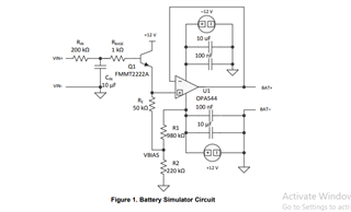

以下应用手册、即 TI 的"构建您自己的电池仿真器"应用手册、我对相同的部分有一些疑问、
我的电池:单节电池,电池尚未决定,但它将是锂离子。
1)我的应用是我正在设计一个电路,在那里我想模拟电池用电池模拟器电路代替实际的电池,以便更快地测试,这个选择的应用手册/电路是否适合我的应用,或将需要做什么更改?
2) 2)我认为这个电路只模拟电池作为充电器而不是放电的充电、我的理解是否正确? 或者、请显示放电路径。
3)我相信运算放大器的轨电压可以是5V ,为什么要使用12V?
4)如何实现电池充电和放电功能、最小充电电流为10uA 至3A。

    仿真器电路的目的是将 OPA544的输出端连接到电池充电器、用于监控充电电流。 这使我们能够分析充电器在不同电池电压下的行为。 应用手册展示了 BQ24090和 BQ24157这两款 TI 电池充电器 IC 的测量充电曲线。 该应用手册的第4节显示了这些结果、清楚显示了充电周期的 CC 和 CV 部分。
    我认为此电路将模拟电池、仅用于充电器而非放电、我的理解是否正确? 或者、请显示放电路径。
    OPA544具有灌电流和拉电流两种功能。 但是、我认为大多数电池充电器设计为仅提供电流。
    OPA544 具有  最小值 /-10V 的电源电压。 该 OPA544  无法 在5V 单电源上运行。
    还要考虑以电源电压为基准的输入和输出电压限制。 您需要确保 OPA544有足够的余量用于您所需的输入和输出电压。

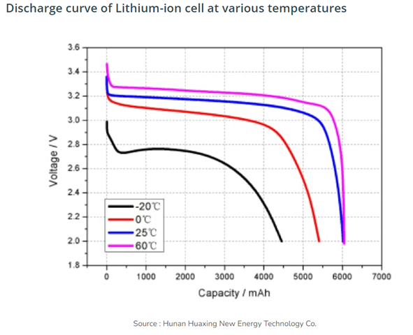

    我不确定放电功能是什么意思。 锂离子电池的放电曲线如下图所示、确切的曲线取决于材料、电芯数量、mAh 额定值和%charge capacity。 OPA544电路不用于复制此类放电曲线。

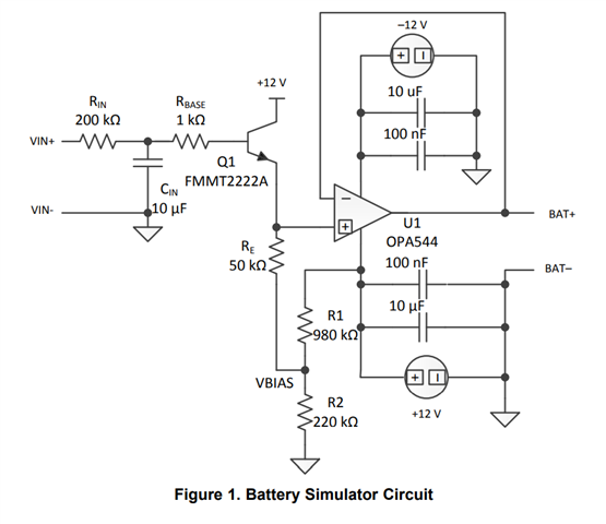

    可以使用应用手册中所示的电阻分压器设置最小电池电压。 这个最小电压被称为"VBIAS"
    应用手册中所示的电路依赖于 Rin 和 Cin 元件的大 RC 时间常数(~2秒)来仿真2秒的充电时间。 如果您更喜欢使用增量步进、可以将 DAC 直接连接到 Rbase 电阻器或直接连接到 OPA544的同相输入引脚。 请注意、如果 DAC 直接连接到输入引脚、则会绕过 Vbias 电压、并且最小电池电压也必须由 DAC 设置。

    OPA544有轨到轨电源,这让我觉得仿真器电路能够充电和放电,否则我猜+12V 到 GND DC 就足够了[/报价]
    我相信您是指应用手册中连接到 OPA544的双极±12V 电源。 请记住、OPA544  轨到轨器件。 双极电源设计为允许足够的余量、使输出向下摆动至可能低至1-2伏的最低电池电压。 如下图所示、如果 V-为0V、输出只能在输出电流为1A 时摆动至~3.25V。 当然、这种设计可以使用+12V 和-8V 电源、但 ±12V 提供了方便并且是合理的设计选择。

    尊敬的 Jagrutkumar:
    由于 OPA544是线性放大器、当其配置为缓冲器(如应用手册中所示)时、它将尝试保持与同相引脚上的电压相等的输出电压。 输出级将提供或吸收高达4A 的电流(请参阅安全工作区曲线)、以保持输出电压。
    OPA544是灌电流还是拉电流、取决于输出连接到什么、在本例中、也就是您的电池充电器。 我不熟悉您的充电器、对于这个非 TI 器件、我无法提供任何指导。 在应用手册(https://www.ti.com/lit/an/slva618/slva618.pdf)中、OPA544设置 BAT+节点处的电压、而电池充电器 IC 确定有多少电流流入(或流出) BAT+节点。
