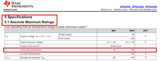

我们正在研究 TI 器件 OPA4206、将其作为已淘汰 Harris 器件 HA1-5134/883的可能替代产品。 TI 器件 OPA4206的额定工作温度范围为-40°C 至+125°C。 如果我们将工作温度范围升级到 -55DegC 至+125DegC、器件的功能是否相同?

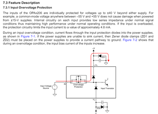

最大差分输入电压–数据表中未明确列出最大差分输入电压、但从数据表的其他文本和 OPA4206的输入方框图中可以看出、对于+/-15V 的电源电压、最大差分输入 电压不应小于+/-30V。
最大输入电流–当电源电压为+/-15V 且未激活输入过压保护时、对于25°C 的共模电压、指定为+/-15V 或更低的10mA 最大值、但未提及输入差分电压的显式最大输入电流限制 参阅产品说明书。

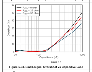

3.输出过冲至阶跃输入电压–小信号和大信号阶跃响应的图形(在表18中)表明没有过冲、但也没有针对这个参数的明确规格。

    低于−40 °C 时、无法保证正常运行。
    1.两个输入端具有过压保护功能,允许差分电压超过±80V。
    2.第7.3.1节说明"保护电路将输入电流限制为约4.8 mA 的值 "。 保持在有效的共模电压范围内时、输入偏置电流小于1.2nA。
    3.出现电容性负载的过冲;请参阅图5-33/5-34。

    正如 Clemen 所提到的、该器件的额定温度范围仅为-40°C 至+125°C;数据表不保证其在-40°C 以下的性能或工作温度。

    1. 最大差分输入电压–没有显式数据表中列出了最大差分输入电压、但从数据表的其他文本和 OPA4206的输入方框图中可以看出、对于+/-15V 的电源电压、最大差分输入电压 应不小于+/-30V[/报价]
    该器件具有输入过压保护钳位。  在故障期间、该器件可承受超出电源电压40V 的输入信号电压。 两个输入都受到保护。 过压保护将输入电流限制为近似4.8mA、因此当超过40V 电源电压时、输入端不会发生损坏。 请参阅第5.1节和第7.3节。
    Unknown 说:
    2. 最大输入电流–当电源电压为+/-15V 且输入过压保护未激活时、在25°C 时指定为共模电压为+/-15V 或更低的10mA 最大值、但并未提及输入差分电压的显式最大输入电流限制 数据表[/报价]
    请查看 第9页的电气特性表5.8。  在正常/线性运行期间、  在-40°C 至+125°C 的指定温度范围内、输入偏置电流的最大值为±0.5nA、最大值为±25C、而输入偏置电流为@ 1.2nA。  输入在超出电源电压高达40V 时受到保护。   只要输入电压不超过高于电源电压的40V 限值、输入保护就会在过压条件下将输入电流限制在±4.2mA 上。

    3. 输出过冲至阶跃输入电压–小信号和大信号阶跃响应的图形(在表18中)表明没有过冲、但也没有针对此参数的显式规格。[/引号]
    OPAx206过冲是负载电容和隔离电阻器的函数。  第17页的图5-33显示了过冲与负载电容及隔离电阻间的关系。
    有关运算放大器稳定性的 TI 高精度实验室教程可能很重要。 本教程概述了运算放大器稳定性分析以及 放大器瞬态响应中过冲百分比与相位裕度的关系。
