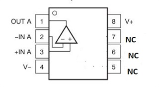

    由于布局限制、我们无法在设计中添加新组件/连接。 我们正在根据下面附加的图像搜索具有引脚映射的单电路运算放大器 IC、以消除未使用的运算 放大器、我虽然尝试过、但没找到合适的运算放大器。
    能否检查一下您是否能够找到这样的运算放大器?
    注意:封装应为8引脚 VSSOP/SOIC。

    没有这种器件;所有8引脚单通道 IC 都使用不同的标准引脚排列:
    如果您不想添加适配器板、那么您唯一的选择是使用双路运算放大器、并接受额外的功耗。 (这可能不是太糟糕。 也可以选择具有正偏移电压的芯片。)
    艺术现在不在办公室。  同意 Clemens 的说法-我们没有单个器件具有这种引脚排列。
