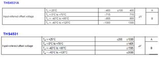

对于此应用、THS4531以输入为基准的失调电压过高。
是否有办法补偿偏移?

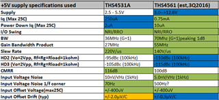

    嗯、John、几条简单的意见和注意事项、THS4531A 是更好的直流偏移版本、这里是我发现的旧规格比较- THS4561可能是更好的器件、但是 ICC 的3倍。 但是、较快的 THS4561可能能够在一个级中完成整个增益。
    您的低频范围会在低功耗4531中遇到一些严重的低频噪声问题、首先是所有地方都不同的1/f 转角、其次、器件本身在某些装置上显示随机爆米花。
    但是、如果您想坚持使用它并消除最终的差分失调电压、那么您可以使用可能不是某些1/f 或爆音噪声器件(例如、此 Audio Express 文章中使用的 OPA388)在整个事情上缠绕一个补偿伺服环路、暂不为您所用、 由于这可能不是您想要的方式、但伺服放大器的想法可以将高通极点的频率非常低、但它确实会使整个通道发生交流耦合。

    是的、我们应该使用  THS4531A 失调 电压是 THS4531的1/2 -尽管
    我认为 、 如果可以补偿以输入为基准的失调电压、THS4561将用作单级。 您是否有关于1/f 噪声转角和爆音噪声性能的信息?
    对低功耗伺服设计有什么想法吗?  与 THAT1580配对的 THAT5171控制器 IC 非常好、但对于此应用的电流过高
    嗯、John、几十年来在产品简介中拉出器件噪声的经验将告诉您1/f 几乎无处不在、THS4561在最终数据表中具有很好的点噪声图、标称值约为8Hz 1/f -我在 e2e 中看不到关于 THS4561爆米花的任何抱怨-令人鼓舞、但并不确凿。 。 是的、我想您应该让 TI 人员为您的应用假设伺服环路校正。
