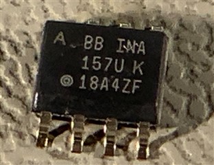

我们还需要有关器件标识的帮助,特别是 K 使我们怀疑它的有效标记,因为它没有显示在 TI 站点上。  请他人解释一下器件标识方案。
S·鲁内斯塔德
sabrina.a.runestad@lmco.com
    K 是正确的标记。  数据表中的标记 旨在 识别"U"或"UA"选项之间的器件型号差异、接下来的标记用于识别目的。  同意"K"会跟在"157U"后面是令人困惑的、但这是正确的。
    迈克

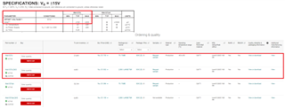

    很抱歉还有一个问题...  "INA157U"或"INA157UA"的部件标记是否 不同?  我们有后面的房子,只是想再次检查什么区别的标记,如果有?  谢谢!
    是-"UA"上应标有"A"、其中"U"版本不会:
    来自数据表:
    上面的图像看起来是一个"INA157U"-您是说您相信这是一个"INA157UA"吗?
    迈克
    我检查了我们的系统,我们只订购过 INA157UA ,我们有从 DigiKey 订购和另一个从 mouser 订购. DigiKey 订单是日期代码 Aug 2021从马来西亚担任 COO、Mouser 订单是日期代码2214、马来西亚也担任 COO
    Sabrina,
    我不确定这里到底发生了什么。  如果您购买了 INA157UA、则应该已收到标记为 INA157UA 的器件。
    您能否向我提供上图中所示的器件批次/批次信息、以便我们进行深入了解?
    迈克
    我试图保存收货文件的快照与批次信息,但我认为它不起作用...我们从批次代码1583412MY1得到了50个部件
    好的-给我几天深入研究这一点、我会回来与您联系。
    迈克
    您好、Sabrina、
    事实证明、您展示的设备上实际上有一个"A"、我自己没有看到:
    "INA157U"不具有此 A 标记。
    希望这会将它清除。
    迈克
    谢谢、是的、它可以将其清除、如果 A 在 U 旁边、那会更好、但您确认 INA157U 不会具有 A 会对我们有所帮助。  谢谢你。
    您好、Sabrina、
    INA157U 的等级高于 INA157UA。
    https://www.ti.com/product/INA157?login-check=true#order-quality
    如果您有其他问题、请告知我们。
