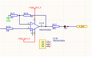

我使用 THS30911DDA 将 GPIO 到连接到示波器的 BNC 的 PWM 可视化。
此元件由+/- 12V 电源供电。
输入信号是频率为70KHz 的方波信号、占空比为70%、振幅为3、3V
TP7是直接连接到示波器的 BNC、用于查看具有5V 振幅的信号
R228是输入信号。
问题就在这里:
我是否必须插入更多元件才能获得干净的输出信号?
达米恩
    尝试使 R227 = 50欧姆、并将示波器输入设置为50欧姆。
    PB 是由电容过高的电缆引起的。 我在 R227上连接了一个50 R 电阻、现在全部正确
