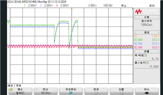

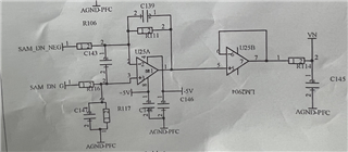

我们使用 LM2904DR 作为电压采样。 但我们发现在一些批处理中,它会使输出反转?
下面是异常波形:通道 2 为输出,通道4为输入+,通道3为输入-
下面是 sch
它应该是一个 正输出,但输出一个负性杠杆,只有很少的批次可能导致这个问题。

    如果输入超出共模范围、则会发生相位反转。 输入范围是多少? 请参阅以下有关相位反转的应用手册第2.4节: https://www.ti.com/lit/pdf/sloa277
