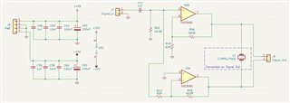

尊敬的专家:
我需要您的帮助以解决电路中的问题。 我选用了10倍放大器来驱动压电致动器。 输入信号为 AM 信号、载波频率为2.4MHz、最大振幅为+-1V (主要信号范围为+-100mV)。 电路不够快、无法响应输入信号的变化。 我已经上传了原理图、输入信号的波形和具有压电负载但没有压电负载的输出信号。
原理图。
不同的方法。 (黄色输入、紫色输出)
空载。 (黄色输入、紫色输出)
    尊敬的 Yash:
    调试发生情况的第一个建议是、如果可能、将第二级中10k 的 Rf 值更改为604 Ω 的建议值。 这将导致相应地调整 Rg。 由于这是一个电流反馈器件、RF 值的选择对器件的性能(包括其带宽)具有重大影响。 第一级具有适合 Rf 的值。
    Ignacio
    尊敬的 Lgnacio:
    首先感谢你的支持。 我将设计更改为桥式输出、射频值接近推荐值。 我想知道如何计算较高增益的 Rf 值。 在数据表中指出、增加 RF 值将通过减少带宽来提高稳定性。 此处的输入信号频率不会大于20MHz。 那么、我们如何计算10倍增益的 Rf 值、从而获得良好的稳定性和最大带宽?
    我在运算放大器输出两侧都尝试了 Riso 串联、但没有对输出信号进行任何重大改变。 我是否需要在压电输出端提供阻抗匹配网络? 如果是、请告诉我需要什么类型的网络、例如 L-PAD、C-PAD、Pi 或 T 等
    我还将测试电路附加了压电阻抗与频率间的关系图。 计算值 Cp、Cs、Ls、Rs 以上。
    参考编号:- www.zhinst.com/.../piezoelectric-impedance-measurement-and-modeling
    谢谢你。
    嗨、Yash、
    这看起来不是太糟糕、在压电谐振上只下降了0.3dB、哦、而且、如果您打算产生+/-10V 的输出、您将需要更多的电源电压、例如至少+/-13V 来提供输出裕量。
