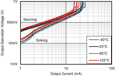

我正在查看 OPA2145的数据表。 我想知道此运算放大器的最大输出电流。 数据表显示"短路电流-20 mA。 这是运算放大器输出端的最大电流吗?
    当输出尝试驱动另一个电压但被强制为零时、短路电流流动。 这实际上并不是一个有用的值。
    图6-12显示应保持10 mA 以下:
    我们如何将最大连续输出电流与 短路电流相关联? 让我们假设一个运算放大器在驱动电压。 我们可以获得的最大电流。 我注意到、一些数据表仅描述输出电流、而另一些数据表仅描述短路电流。
    尊敬的 John:
    这些器件旨在承受最大的短路电流。  通常、如果您驱动任何低阻抗(例如电压源)、器件将进入电流限制状态。 最大"连续输出电流"是电流限制值。
    这假设器件不进入热关断状态、即如果为输出加载高电流、则 芯片上产生的功率耗散可能会很高、器件可能会进入热耗散状态。
    考虑一下电路可能会有所帮助-您是否有有助于缩小讨论范围的特定电路?
    Mike
    这些值之间没有特定关系(除了短路电流始终较大)。 当输出电压降至零时、测量短路电流。 输出电流指定用于其他一些输出电压;数据表通常选择一些它认为适合此器件的电压或电流。
