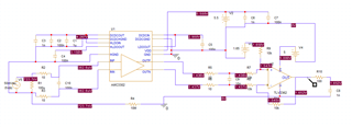

我在 Simmetrix 中使用 AMC3302 Spice 模型、它似乎运行非常慢。 此外、主要问题是它没有产生 HLDO 输出、这对于芯片的运行至关重要。 我想我已按照数据表将其连接起来。
请提供帮助

    我认为这不是 Simmetrix 或 PSpice 工具的问题、我觉得模型本身不完整。 您能仔细检查一下吗?
    该模型似乎能够在 PSpice 中工作。  运行 Simmetrix 模型时可能会出现问题、或者在将模型导入 Simmeterx 时模型中存在一些损坏。

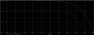

    您是否还能够使用 pspice 模型进行交流分析并确定端到端带宽?  我认为这种隔离会导致交流分析出现一些问题?
    我使用的模型可以在 AMC3302产品页面(页面顶部链接)的"设计和开发"->"设计 工具和仿真"->"AMC3302 PSpice 模型"下找到。
    我运行了交流分析、没有任何问题。
