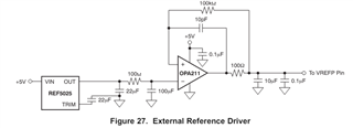

我们在 当前设计中使用放大器部分 P/N:OPA2333AIDRBT、我们的审批者 对稳定性有一些评论。
请提供下列情况的稳定性报告:
1. 50%负载时的稳定性报告
2. 100%负载时的稳定性报告
3.从10%到90%阶跃负载的稳定性报告
我们附加了设计原理图、供您参考
请分享您所做的稳定性分析报告
正在等待您的回复
谢谢。此致、
Prem Arya
e2e.ti.com/.../Schematic_5F00_OPA2333.pdf

    1. 50%负载时的稳定性报告
    2. 100%负载时的稳定性报告
    [报价]
    负载是多少?
    这是 OPA2333缓冲放大器、其输出跟随输入。 不需要反馈电容器和电阻器。 它在配置时有足够的相位裕度、应该是稳定的。
    请告诉我负载类型、我将为您进行查看。
    此致!
    Raymond
    放大器的输出引脚连接到 ADC 的输入、ADC 的最大输入电流 为10mA、因此我认为我们可以认为10mA 是最大负载
    您好、PEM、
    OPA2333P 是一款微功耗精密运算放大器、无法提供 ±10mA 电流。 您可以考虑将 OPA391、OPA320、OPA350 或其他纳入该应用。
    请告诉我您将选择的运算放大器。 我们需要基于每个运算放大器选择来重新评估运算放大器的稳定性情况。

    尊敬的 Raymond:
    我们已经在 TINA-TI 工具上模拟了我们的当前设计,我们试图查看相位裕度和增益裕度,但我们没有得到相位裕度,基本上,我们不是从0dB 增益得到波形,而是应该超过0dB 增益,波形本身从0dB 开始。
    我们将交流输入作为4.5V 单位阶跃施加。
    您能不能引导我出问题了吗?或者我们能够从您那里获得有助于了解稳定性的仿真结果吗
    这里我附上我们的模拟模型、供大家参考
    谢谢。此致
    Prem Arya
    您好、PEM、
     对于 AC 分析、您需要移除输入前面的 LPF 滤波器。 15.9kHz LPF 不影响交流稳定性。
    请观看我们的精密运算放大器实验室系列培训视频。
    https://www.ti.com/video/series/precision-labs/ti-precision-labs-op-amps.html
    所示为上述交流稳定性仿真。
    e2e.ti.com/.../OPA2333-AC-stability-Analysis-06062024.TSC
    BTW、OPA2333P 无法拉出或灌入高达10mA 的电流。 这是微功耗精密运算放大器。
    如果您有其他问题、请告诉我。
    此致!
    Raymond
