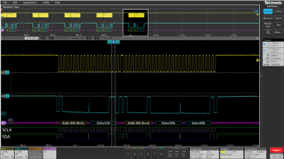

我的软件从 INA219读取的功率寄存器读数不稳定。 文档底部的 UART 日志跟踪说明了此问题、显示大约50%的读数在功率寄存器中显示为零。 此迹线记录了旨在测量总线电压和功率的重复测试环路。

    尊敬的 Shiang:
    它看起来像是 I2C 通信问题。 您是否能够在示波器上观察通信并验证读数与您的代码输出相同?
    此致!
    穆罕默德
    让我附加执行相同代码的波形。
    tek000-002.png 功率寄存器读数为非零值。
    tek000-004.png 功率寄存器读数为零。
    尊敬的 Shiang:
    我将对此进行研究、并会在周一之前回复您。
    Mohamed、在范围快照中、最后一个 I2C 活动旁边是读取当前寄存器。 如果我们施加一个延迟、例如100ms、则输入的功率寄存器读数不再为零。
    Shiang
    Mohamed、是否有任何解释和解决办法?

    我进行了读取校准寄存器循环、但没有零干扰。
    我需要解释为什么当 I2C SCL 以400kHz 运行时功率寄存器读数为零。 这些症状不是100%、而是50%。 每次运行都从配置寄存器上设置的 RESET 位开始。
    根据所述流程、该操作使用两个输入:"电流寄存器"和"电压寄存器"。 这两个输入都为非零。 但是、当 SCL (串行时钟线)频率设置为400kHz 时、操作的输出有时会变为零、而当 SCL 频率设置为100kHz 时、输出始终为非零。 该问题是由于 SCL 频率较高而产生的。

    尊敬的 Shiang:
    我无法在各种频率下重现问题。 在我的最后、Power 一直看起来很好 这表明您的系统出现了问题。 您是否介意提供原理图?
