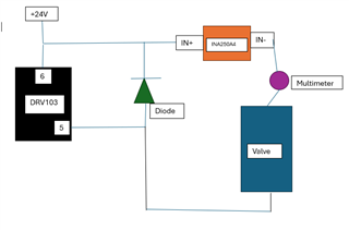

我正在使用 INA250A4并连接到+Vs、 阀的一侧连接到 DRV103的引脚5。 从 INA250A4我将获得550mV 的输出电压、这意味着根据 INA250A4数据表、流经阀门的电流为275mA。 但当我将万用表串联(在 IN-和 阀门之间)以测量电流时、只会显示127mA、如果我将万用表连接到另一侧(DRv103的阀门和引脚5)、就会显示127mA。 问题可能是什么,这是显而易见的,或者我的连接不正确?

    Vout 信号看起来是什么样子的? 如果是交流信号、则 DMM 将对测量值求平均值。 INA250将尝试跟随 Vout 信号的波形。 原理图看起来是正确的、但 DRV103上的 Vout 信号波形会有所帮助。

    现在我还没有这个问题、问题是、流 过电流表的电流不会与流过电流表的电流相匹配、假设电流表给出200mA 的读数、根据数据表、它应该给出400mV 的输出电压、但给出650mV 的输出电压。 增益是2V/1A 或其他值。  正在寻找快速响应!

    我对这种说法有点困惑。 电流表之前和之后的电流是多少? 您说电流表正在消耗电流吗?

    我只是在该线程的后续行动。 您是否能够解决此问题? 如果没有、您能否分享一份原理图以便我们进行进一步调查? 如果你不回答,我会认为你的问题已经解决。
