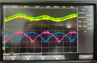

客户使用 OPA2171在 LLC 拓扑中对初级电流进行采样。
它们使用并联 LLC 来扩展功率、并且 OPA2171用于对谐振回路中的两个初级电流进行采样。
当输出电压为650V 并在输出端增加满负载时、OPA2171有可能输出电压与输入不匹配。  频率为122K。
但如果改为 OPA2607、一切就会好。 OPA2607的失调电压更小。
原理图:
黄色:初级电流1 绿色:初级电流2 蓝色和紫色:OPA2171的输出
OPA2607:蓝色初级电流、紫色:OPA2607输出

    您好、Carolina:
    我和客户已经做了一些测试来找到问题。
    如果我们移除100nF 电容器、结果没有变化。 但我认为可能是因为原因 压摆率 .
    当我们降低信号幅度并保持相同的频率时、输出可以很好地跟随输入。
    但是、如果我们提高信号幅度、则输出将类似三角波、同时输入为正弦波。
    因此、我们做一些测试来检查它是否真的是转换速率问题。 当输入正弦波发生更轻微的变化时、我认为输出可以更好地跟随输入。
    请检查图像。
    蓝色是原始信号、黄色是运算放大器的输入、绿色是输出。
    因此、您能否提供另一款与 OPA2171引脚对引脚兼容的器件、这款熟悉的参数仅具有更高的压摆率? (这是紧急性)
    谢谢你
    Yishan Chen
    嗨、Yishan、
    感谢您提供更多信息。 具体看一下最后一个图像、所需的压摆率为1.19V/us。
    客户还可以参考数据表中的图35部件的全功率带宽。 在给定的 Vpp (2.5V)下、OPA2171可支持的最大频率略低于100kHz (低于所需的122kHz):

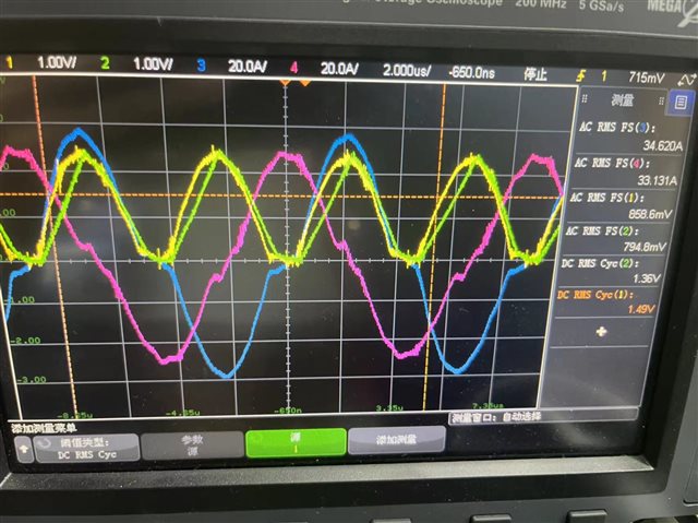

    您好、Carolina:
    非常感谢您的支持。 问题得到妥善解决。 但这是我们想要发现的一个现象。
    双通道输入信号约为110K、相位差约为180度、但输出信号 处于相同相位。
    原因是什么?
    蓝色 和紫色是输入信号、绿色和黄色是输出信号。

    您好、Yishan:
    我们有一些初步结果、但需要额外测试。 我从示波器上看到的是、285kHz 时的输入是2Vpp、您能否确认?
    祝你一切顺利!
    Carolina
    您好、Carolina:
    输入信号为0.1V-1.8V、开关频率约为260kHz。
    谢谢你
    Yishan Chen
    您好、Yishan:
    我确认客户在实验室中看到的失真。
    这是由于输出形成了 RC 滤波器、R=1k 且 C=100nF、具有-3dB 的1591Hz 低通滤波器。
    客户是否愿意更改此值? 我可以帮助计算在不滤除整个信号的情况下稳定电路所需的最小 Riso。
    祝你一切顺利!

    嗨、Yishan、
    RC 低通滤波器并不相同:
    以下用户可以使用此在线计算器: RC 和 RL 无源滤波器计算器| Digikey Electronics
    对于输入:
    对于输出:
    尽管第一个滤波器允许大多数频率至、并且 OPA2992支持"2.21Vpp、900kHz"(如后文所述)、但输出滤波器会显著抑制超过1.5kHz 的任何频率。
    我认为沟通和客户看到的区别可能是由于手拉式电路造成的。 客户能否分享一下实际的原理图? 如果让客户觉得更舒服、我们可以在内部移动这个主题。
    祝你一切顺利!
    Carolina
    您好、Yishan:
    这个电路在我看来是非常不寻常的。 输入信号为122kHz、并通过全波整流加倍。 第二步是160MHz 处的低通滤波器、换句话说、几乎不执行任何操作。 第三步是缓冲244kHz (有谐波)、但存在过驱恢复延迟的风险(如果运算放大器输出电压达到 VOL 或 VOH)。 第4步是设置为1.6kHz 的低通滤波器、它将提供244kHz 信号的平均电压。
    当目标只是将输入电压平均为一个直流值时、这使得运算放大器的工作非常困难(高速时)、低速运算放大器可以很容易地完成一些操作。
    将10欧姆和100pF 替换为低得多的 LPF、例如1k 和 100nF
