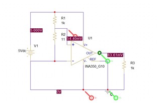

我的传感器相对于地的输出范围为50mV 到500mV。 我需要将此信号转换为0V 至5V 范围(或其他合适的范围)、以便使用10位 ADC 进行测量。 我正在考虑使用 INA350电流感应放大器、并安装了模拟工程师工具。
我的当前设置:
  • Vs+= 5V
  • Vs-= 0V
  • 增益= 10
  • Vref = 0V
问题:
  1. 此配置是否适合我的应用?
  2. 考虑到我的传感器输出以接地为基准、我应该如何处理该电路中的共模电压(VCM)?
  3. 您能否提供在此应用中连接 INA350的基本电路图?
  4. 为了获得最佳性能、是否需要包含任何其他注意事项或组件?
  5. 我是否可以使用 TL431在该电路中提供基准电压? 如果是、应如何执行?
我不是模拟工程师、因此对于能正确实施此电路、我非常感谢。

    增益实际上不是10;(5V-0V)/(500mV-50mV)= 100/9 = 11.111。   但是、增益可以为10、其中50mV 至500mV 变为0.5V 至5V
    您可以使用 INA350来获得这个10的增益。 您还可以在差分放大器设置中使用单个标准运算放大器。
    1) 1)如果增益为10、如上所示、为"是"。
    2) 2)将 Vref 连接到传感器接地引线。
    3)它就像你总结和 GS =地面
    4) 4)请参阅 9.4.2布局示例(确保 GS = GND)
    5) 5)我在这里不明白 TL431为什么有用。

    当我尝试对 PSpic 进行仿真时、Vin+ 输出中的54mV 应为0.5V、但仅为83.61mV。 我认为这是因为 VCM。 但是、如果我需要更改此处的 Vcm、如何在该电路中获得0.5V。 可以帮助我吗?

    这可以作为模型的方法、让您知道设置超出了 VCM 和 VOUT 范围
    [2.5V、0V]的输入与以下图表不兼容。  我认为 INA350不适合该应用。 请参阅文章底部的解决方案
    TLV9061或类似单个运算放大器可以完成应用任务。
    增益接近10、典型值为10.0027。  C1可设置带宽。
    谢谢你。 由于从 并联板电容转换为伏特时毫伏将产生电压、因此它现在将产生电压。 仿真效果很好。
