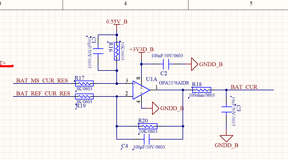

器件型号:OPA2376
工具与软件:
Dears、
原理图如下所示:
当差分输入为0时、存在1mV 至2mV 的输出电压(输出电压已减去0.55V-B 电压)、具有显著偏差。 我们需要帮助找出原因;从数据手册中可以看出、OPA2376的偏置电流和失调电流相对较小、典型值为0.2pA。 运算放大器的放大因数也不大、因此理论上不会有如此大的输出电流偏差。 我们希望找到原因,谢谢您~
    您好、Colin:
    [报价 userid="543426" url="~/support/amplifiers-group/amplifiers/f/amplifiers-forum/1379778/opa2376-when-there-is-no-input-the-output-voltage-is-abnormal "]当差分输入为0时、输出电压为1-2mV (输出电压已减去0.55V-B 电压)、
    请检查以下配置参数。
    1.0.55V 是低阻抗电压源、低纹波噪声。 请告诉我它是如何配置的。
    2. 10K、3k 电阻必须匹配、优于1%容差。 如果这是精密应用、则应使用+/-0.1%。
    3、我假设3.3V 也是低噪声的、使用去耦的低 ESR 电容器。
    4.测量完成时输入短路。
    e2e.ti.com/.../OPA376-06262024.TSC
    请确认上述设置、并告知我测试结果。
    此致!
    Raymond
    尊敬的 Raymond:
    感谢您的答复。 我已经确定了测试中所用电阻精度的成因。 用于测试的电阻精度相对较低、因此误差相对较大
    您好、Colin:
    在差分放大器中、电阻器的匹配决定了电路的 CMRR。 如果电阻器值不匹配、它会将共模信号转换为差分信号、并导致输出端出现误差。
    https://e2e.ti.com/blogs_/archives/b/thesignal/posts/difference-amplifiers-the-need-for-well-matched-resistors
    如果您有其他问题、请告诉我。
    此致!
    Raymond
