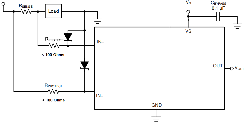

我正在使用 INA193AIDBVR IC 作为20mA 电流分流监控器。 此 IC 的输入范围为48V 至56V。 我需要保护该 IC 免受引脚3和4处电压高于56V 的光栅的影响。 我们是否可以使用齐纳二极管 BZV55-C62或 BAS28二极管进行保护。 制造商推荐的产品
    齐纳二极管可以正常工作。
    我不理解您想如何使用 BAS28。
    在数据表中指定了输入线路中串联电阻的用例。 我的电路 对增益非常敏感。 我可以使用该2K 电阻器、还是您可以建议我可以使用的范围
    第8.4.1节显示了至来计算误差。 也就是说、串联电阻器不应大于约100 Ω。
    Clemens、
    感谢您的支持。
    Bincy、
    感谢您发帖。 我确实同意 Clemens、您应该在每个输入引脚上使用齐纳二极管。 克莱门斯还提出了精度的要点、为了保持良好的精度、您应该将串联输入电阻器保持在100欧姆及以下。
    可以使用以下公式计算 Rprotect/Rfilter 引脚产生的误差:
    串联电阻越大、误差越大。
