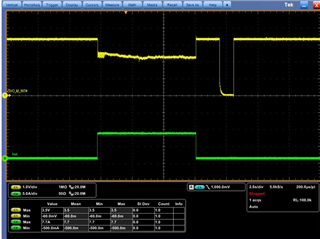

下图是 Iout 超过7.3A 应用的 INA700。
我有两个问题:
当 I 输出超过7.3A 时、它会重试吗? 如果是、请重试 INA700。
2.为什么在 Iout 消失后出现警报下降。
放大了 INA700警报引脚。
当前。 它们没有任何 I2C 连接。
BRS
Brian

    嗨、Brian、
    客户是否可以重试测试、但在 ALERT 通过10k Ω 上拉至 VS 的情况下执行该测试?
    过流警报阈值设置为什么?
    Peter

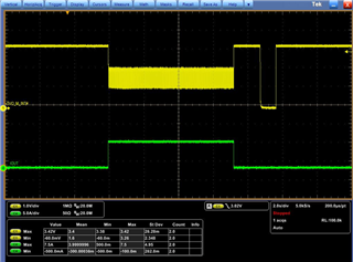

    你(Peter)好
    请参阅以下结果、了解将拉电阻器更改为10k。
    BRS
    Brian
    嗨、Brian、
    我对延误深表歉意。 没有默认过流情况。 所有过压和欠压条件寄存器分别设置为最大值或最小值。 您可能是触发总线欠压(因此 VBUS 低于0V)。 您可以通过读取 ALERT_DIAG 寄存器的位3来检查这一点。 您可能需要重复测试并同时捕获 VS、VBUS 和 V_IS+的波形、以便我们更全面地了解该电路。
    不过、我认为 另一个 潜在原因是要将地址引脚(A0)设置为 SDA、但 SDA 和 SCL 并未连接到 I2C 总线。 为了使器件知道 A0=SDA、SCL 和 SDA 需要有一个实际的 START 信号。 如果 A0设置为 VS 或 GND、那么您可以在未连接 SCL/SDA 的情况下测试器件、因为这不再重要、因为您无论如何都需要与器件通信。
    我建议采取以下步骤:
    1.首先重复相同的测试、但请探测 VS、VBUS、V_IS+、以便在负载打开时更好地了解环境。
    2.使用适当的电阻(通常为~4.7kΩ)将 SDA 和 SCL 上拉至 VS (或您拥有的任何 I2C 总线电平)、然后重复测试。
    3.然后通过主机处理器将 SDA 和 SCL 连接到实际的 I2C 总线并重复测试。 读取 ALERT_DIAG 寄存器(Bh)的位7至3以查看其中是否有任何位为1、这意味着已超过相应的位条件。
    Peter
    你(Peter)好
    下面是移除 R674并将 R643更改为10k 的波形。
    BRS
    Brian
