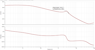

我正在模拟 TI 参考设计 TIDUCU5 -"适用于成本优化型系统的超低功耗无线 PIR 运动检测器参考设计" 阶段中显示的电路。
我的问题是、我在第一阶段获得的相位裕度非常小。
请查看此查询附带的我使用的 TI TINA 仿真文件。 如果仿真中缺少某个内容、请告诉我。
 我的理解是要稳定运行、0dB 交叉点处的运算放大器相位应远离-180o

    您的模拟是正向增益,因此您不能直接读取相位裕度。 信号增益峰值确实表明相位裕度较低。
    这是环路增益和相位仿真电路。
    e2e.ti.com/.../0358.Single_5F00_Stages_5F00_bode.TSC
    如图所示、其中 C2没有串联电阻、PM 为20度。 将10k 与 C2串联可得到44度。 15k 欧姆时的结温为55度。
    除了降低增益峰值超过所需带宽之外、该电路变化不会影响小信号正向增益响应。
