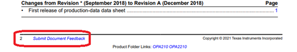

    尊敬的 Luis:
    非常感谢! 数据表中是否提到这一点? 否则、是否可以修改?
    Alex
    您好、Alex、
    谢谢你。 是的、我已将此反馈提交给系统团队、因此他们可以添加有关即将进行的数据表更新的此信息。
    数据表 在页面左下角提供了一个链接、用于提交 TT /请求获取文档更正/反馈。 系统团队会审核这些请求、并记录未来数据表更新所需的更改。
