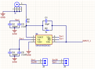

我需要设计一个采用跨阻架构的超低噪声放大器。 这是我选择的架构之一:
除了电源引脚上的去耦电容器外、我还为每个电源轨添加了两个470uF 电容器:
我注意到、当我使用正常电源为电路供电时、当输出中没有信号时、放大器的输出上产生大约0.25mV 的噪声:
在使用电池测试电路时、我观察到噪声水平显著降低。 这使得我需要考虑为电源添加滤波以降低电源引脚上的噪声、即使在使用外部电源时也是如此。 您能否就要为电源引脚实施的适当滤波类型提供建议?
