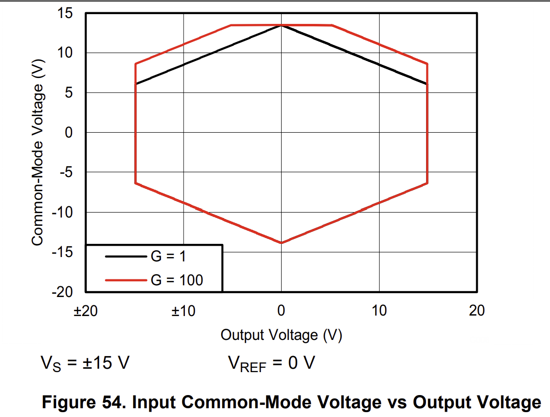

我使用 INA821进行精确的电压测量、
我通过在零共模电压下进行两点测量来校准 INA、但我的实际应用是使用15V 共模电压。
随着失调电压随输入共模电压变化、由于25°C 时共模电压约为零伏和15V、因此我想知道失调电压会发生什么变化。
根据下面的数据表图、在12V 至14V 的范围内给定的共模电压。
Srisai Kumar M.
    尊敬的 Srisai:
    INA821的线性输入共模电压范围比电源轨低2V。 15V 时、这意味着线性工作范围为13V。 放大器将滑轨超过14V、您可以看到失调电压开始在上图中下降。
    下面您可以看到、菱形图内的区域是线性工作范围。 超出线性工作范围时、失调电压会变得非常高。 因此、在您发布的图中、我们显示出该值略超出了线性共模范围、但没有上升到电源轨。 放大器将处于轨输出状态、在超出规定范围时不可用。
