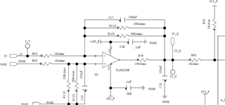

使用 TL082时、 输入 IV 通过一个毫欧电阻器接地、这相当于没有电流流过它、并理解为接地。 测试 IV_O 信号;

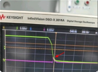

在上电或断电期间、发现 IV_O 具有输出。 粉色线 CH4为 IV_O;绿线为 CH2、它是运算放大器的正电源。  我发现运算放大器断电的电压大约为3.5V、因此输出将出现不可控制的尖峰。 请通过优化电路帮助确认产生尖峰电压的原因以及是否可以消除尖峰电压。
我知道原因是用于上拉或下拉输出的内部电路不对称;当电源电压变得足够低、导致一些晶体管停止工作时、上部的某些晶体管仍然处于活动状态。
您能帮助我们建议如何避免这种尖峰吗?
    正如我在上一个问题中写道:请试用 TL082H、它具有不同的架构、但任何此类放大器都无法保证具有无效电源的输出行为。 在最坏的情况下、您必须使用具有关断信号的运算放大器、如 OPA2991‍S

    如果正电源在负电源之前衰减、则不应出现脉冲。  16V 电压没有显示出来、但我认为它会首先衰减。 这将违反输入共模范围。
    最小电源电压较低的轨到轨输入运算放大器应该效果更好。
