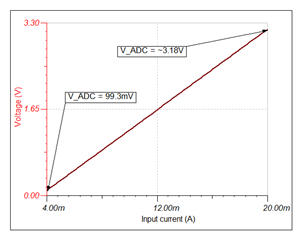

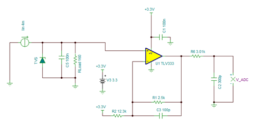

    如果您需要一个电路、将4 -20mA 输入转换为模拟电压信号、并将该电压信号馈入微控制器中的 ADC、则同相放大器配置中的分立式运算放大器和分立式电阻器可以执行该操作。
    下面是一个电路示例、其中 TLV333运算放大器可执行由单极3.3V 电源供电并接收4 -20mA 信号的低成本电路。 电路产生0.1V 至3.2V 输出为微控制器中的 ADC 供电。 您可以根据精度要求选择分流器和电阻器的容差百分比。  您可以根据输出电压要求修改电路。

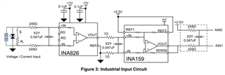

    下面是通用模拟输入模块参考设计的另一个示例、它包含了多种输入电压和电流功能、包括使用可能感兴趣的仪表放大器实现的4 -20mA 接收器的输入电路示例。 第3页和8-9页讨论了该部分电路。
    TIPD164参考设计
    设计用户指南: 用于工业输出和温度传感器的模拟输入模块参考设计

    还有一些不太复杂的电路示例;下面是一个用于电流检测电路的简单同相运算放大器电路、与我之前的文章有点相似。 尽管这并不特定于4 -20mA 电流接收器、但可根据4 -20mA 应用对电阻器元件进行修改。 本文档提供了同相放大器电路的公式。
    模拟工程师电路: 具有 MSP430 智能模拟组合的单电源、低侧、单向电流感应电路
