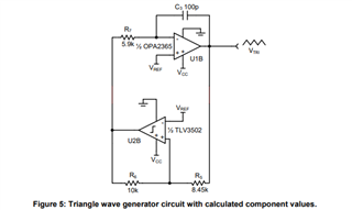

您好、TI:
我想为 PWM 生成峰峰值幅度为8V 的5 MHz 双极三角波形。 此参考设计是否与5 MHz 三角波兼容? 谢谢
Farhan
    尊敬的 Farhan:
    我将在本参考设计中专门介绍这一电路。
    您将需要调整器件。 OPA2365和 TLV3502为 5.5V 器件。 TLV3502无法处理+-4V 电源轨以及其输入端的8Vpp 摆幅。 TLV1832是一款双路40V 65ns 比较器、您可能能够在此参考设计中使用它。 然而、5MHz 三角波的周期为200ns。  根据 TIPD018中的"比较器选择"部分、65ns > 200ns/10 、可能会导致传播延迟、对反馈环路的影响不可忽略。
    你好。
    感谢您的答复。 是否还需要更改 OPA2365才能获得8Vpp?如果需要、您可以建议进行更换。 谢谢
    Farhan
    尊敬的 Farhan:
    我将把这篇文章分配给高速放大器团队。 他们将帮助您提供器件建议。
    尊敬的 Farhan:
    我能够浏览应用并过滤出满足带宽和转换率要求的 FET 输入器件。 但正如前面所提到的、我相信比较器会通过尝试获得更大的输出 Vpp 信号来成为限制因素。 一种选择是创建一个较小的 Vpp 信号、以便您可以使用速度更快的比较器器件、并在随后的阶段中潜在地将三角波增益至所需的 Vpp 值。
