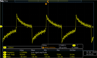

我使用 TLV1812作为窗口比较器。
下面电路原理图中 TL1812的引脚2正在振荡。
当输入电压降至-22mV 的基准电压以下时、会发生振荡。
输入电压低于+22mV 的基准电压时、不会振荡。
您能想到什么可能导致它的原因吗?

    如果在某个点超过-22mV ref、该振荡是否会停止?
    正如 Clemens 提到的、您没有迟滞、这有助于防止这种抖动。 此器件还具有4mVOS、接近于您的22mV 基准、因此迟滞在这里将再次很有帮助。
    我看到您已将电阻器规格定为温度系数、您知道这些的电阻器容差吗? 这可能会移动您的基准。

    感谢您的答复。
    振荡仅在-22mV 基准电压下发生、我是否应该在没有发生振荡的电压上放置正反馈?
    我不想在设计中过多地更改基准电压、但如果我添加迟滞、则输出在高低之间切换的输入电压将发生变化。
    您好、Michael:
    当输入电压降至-22mV 以下时、发生振荡、当输入电压升至+22mV 以上时停止。
    振荡也因低于-26mV 的输入电压而停止。
    电阻容差为±0.5%。
    好的、奇怪的是、它并未在+22mV 基准通道上出现。 如果可以、请尝试精确调节输入电压、以查看该通道的输出上是否存在抖动。
    该振荡似乎是  由比较器的噪声、电阻容差和输入失调电压的某些组合引起的抖动。
    对于 R3、您可以使其更大以拧紧迟滞窗口、并附上 TINA 文件。
