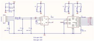

对于负载单元前端、我需要在 ADS131 ADC 的前面放置一个仪表放大器(24位、AVdd=DVdd=3.3V)。
负载单元将由12V 直流驱动、具有405欧姆(Vcc-GND)的内部电阻和2mV/V 的灵敏度 因此、在满量程负载下、输出为6V +/- 24mV。
由于应用是重量测量、因此信号与直流类似、带宽不是问题。
在参数搜索中、我找到了许多适用的仪表放大器、INA823看起来似乎可以正常工作。 我不确定 INA826是否对我的用例有任何优势。
我知道有现成的解决方案(如 ADS1231)可用于称重传感器、但如果我没记错、它们可限制为 Vcc=5V。
那么、INA823+ADS131是否是正确的选择?
如果是、建议使用哪种增益组合(增益 INA823 *内部增益 ADS131)?
引脚
    下面是一些原理图草稿。 我想尝试一下这两个选项。
    如果您发现任何问题、请发表评论。
    我希望图片可读。

    1. 您认为此 ADC  和许多其他 ADC 仅限于电源电压(本例中为5V)。  通常使用放大器将电压范围"漏斗"至 ADC 可以使用的范围。
    2. 总而言之、有些 ADC 支持更宽的电源电压(例如、5V 电源上的 ADS8588 +/-10V)。  您可以联系 ADC 团队以查看是否有适合您的应用的独立器件。
    3. INA823非常适合称重传感器、因此非常适合您的应用。
    4. 将高压放大器连接到低压 ADC 时的一个关键问题是电气过应力。  这意味着我们的 INA 输出可能会超过 ADC 的绝对最大范围并损坏它。
      1. 例如、如果称重传感器处于开路状态该怎么办。  在这种情况下、INA 输出将提供给电源轨(例如12V)、该电源轨大于 Vin 最大规格5.8V (请参阅 ADS131数据表中的表7.1)。
      2. 可以通过在 INA 输出端连接分压器来解决此问题、从而确保输出不会超过 ADS 绝对最大范围。
      3. 在您的设计中、我 不明白 INA 为什么连接到3.3V 电源。  这对于电气过载很好、但不会将 INA 置于相对于传感器的线性范围内。  通常、INA 会使用与传感器相同的电源。
      4. INA823还对其输入提供过载保护。  它可以在输入中存在+/-60V 故障信号而不会造成损坏。  这在输入意外看到过载信号的情况下很有用。
    5. 下面是一个简短的文档、其中显示了建议的电路以及您如何选择这些元件。
    e2e.ti.com/.../ina_2D00_adc_2D00_drive.pdf
    我希望这对您有所帮助。
    此致、艺术

    根据随附的文档、我现在在 INA823和 ADC 之间添加了一个分压器、并且 INA 现在也由 Vscale 供电。
    我制作了测试 PCB 并订购了它。
    感谢您的帮助、
