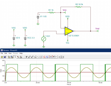

大家好、团队成员:
客户在进行仿真时遇到 TLV3603噪声问题。
您可以帮助使用 PSpice 进行检查吗?
谢谢。
    尊敬的 Peter:
    我看到在 Vinn 上原理图使用 VSS。
    这看起来与用于 V-的节点相同、但比较器输出摆动至 GND、因此会产生基准 GND、并且 INP 不会与之交叉。
    根据仿真图、我将假设 VSS 为 GND、并有一个1.65V 源连接到 R8。
    我曾尝试使用 TLV3603模型、但运行瞬态仿真时出现收敛错误、但似乎客户始终没有使用 LE/HYS 引脚的迟滞。
    尽管我在使3603 SPICE 模型工作时遇到一些问题、但您可能需要将 LE/HYS 引脚与1k 电阻器连接到 Vee;它不应悬空。 有关此功能的更多信息、请查看数据表上的第8.1.1节"可调迟滞"。

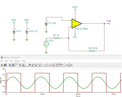

    您的客户将使用负输入的反馈、但迟滞是通过的反馈完成的 正输入 .
    交换输入以及输入源可以在没有抖动的情况下使输出保持不变。
    请告诉我这是怎么工作的。
