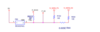

我已经使用 INA233IDGST 电流传感器读取5V 输入电压和最大5A 负载电流、但我无法读取任何电流消耗。
我使用的分流电阻器值是 0.25W 的0.005E 额定功率。 这是读取5A 负载电流的正确额定功率吗? 如果不是这样、建议使用相应的额定功率值读取最大5A 负载电流。
我已经附上了电流传感器的原理图供您参考。 请参阅附件

    为了获得有效的电流结果、您需要首先设置 MFR_CALIBRATION 寄存器。 验证您是否也可以成功读取其他寄存器也很好、以便可以在 TI_MFR_MODEL 和 TI_MFR_ID 寄存器上测试这些寄存器。 如果您仍无法获得电流寄存器(89h)的任何信息、请尝试读取电压寄存器(MFR_READ_VSHUNT)以验证您具有有效的分流电压。
    [报价 userid="570967" url="~/support/amplifiers-group/amplifiers/f/amplifiers-forum/1401260/ina233-ina233aidgst "]我使用的分流电阻值为 0.25W 的0.005E 额定功率。 这是读取5A 负载电流的正确额定功率吗? 如果不是这样、建议我使用相应的额定功率值来读取最大5A 负载电流。
    分流电阻器上的功耗为 R* I^2 = 0.005 * 5^2 = 0.125W、因此0.25W 的电阻器应该可以正常工作。

    电流传感器的电路设计是否正确、或者我是否需要更改原理图?
    您好、Surya、
    原理图很好。 我要注意的是、对于分流测量、您仅使用满量程81.92mV 中的25mV。 您可以通过增大分流电阻器的尺寸来提高精度、但这样也会消耗更多功率、具体取决于您的设计要求。
