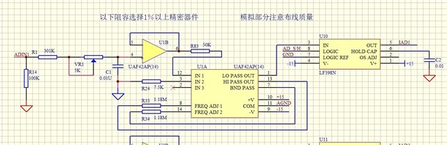

答:我有任何关于 UAF42的问题,请帮忙支持。
原理图附在后。
当 ADIN1输入信号中止(在本例中相当于在 ADIN1处输入一个 STEP 信号)时、UAF42的 PIN1 (LO 直通)上会输出一个振荡信号。 这是一种正常现象吗? 为什么? 是否有办法消除 PIN1引脚上的振荡信号?

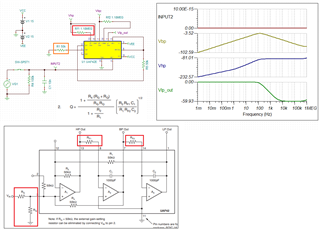

    您需要向我提供其他信息。 看起来您正在尝试设计一个低通滤波器。
    我有一个非常旧的 UAF42模型、仿真如下所示。
    e2e.ti.com/.../UAF42E-LPF-08202024.TSC
    根据旧的 Spice 仿真、不清楚问题是什么。 我将滤波器电路与理想的运算放大器放在一起、 我在截止频率处看到 Q 或增益峰值、这可能是您观察到引脚1处振荡的原因。
    e2e.ti.com/.../Simulated-UAF42-Filter-08202024.TSC
    我需要知道您要做什么、例如输入信号类型、信号振幅、所需的截止频率、滚降率等。 什么是滤波器应用? 获得这些信息后、我可以进行一些调整。

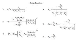

    滤波器的数学计算如下所示。 电路的 Q 值可能较高、您需要调整至较低的值、例如~0.707或更低。

    这是我的建议。 以降低 Q、如公式2所示。 您有几种选择。
    1.将 RF1降低10倍、但截止频率稍宽一些。
    2.将引脚3处的 R1从7.5kΩ 增加到大约50kΩ、相当于公式2中的 Rg||Ro。 这会降低 Q 或滤波器的增益峰值效应(注意:公式2的 R1是指 UAF42的内部反馈电阻)。
    变量会影响 Q 的问题在方框图中用红色标记、其他一切都是固定的和预先确定的值。 您需要做的就是降低分子项、然后降低 Q。或者、您可以更改这些值的组合并降低 Q
