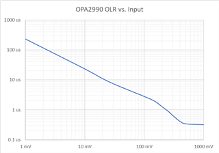

    Nishie-san
    这是过载恢复时间的采样数据、使输出离开 VOL 并在该输出以压摆率上升后上升到50mV
    输入电压为([IN+]-[IN-])。 测试了10mV 至1V、推断出1mV。
