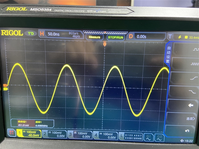

我使用 LMH6626设计了一个放大器电路、原理图如下所示。
理论增益应为100倍、但在实际测试中、增益仅为12倍左右、这是如此之远、以至于我感到困惑
INOUT 电压= 10mV (50 Ω)、输出电压= 114mV
我如何修改电路以实现100倍增益?

    您能否 测量并确认每个放大器输入上的2.5V 偏置?
    您还可以尝试使用更大的 Rf 和 Rg 电阻器、例如10kOhm 和1kOhm。
    我将研究您的电路行为的可能原因。

    感谢您的答复! 我忘记考虑此电路的频率响应、我将输入信号的频率设置为8MHz、5mV、实际使用中的信号频率约为7~8MHz、在8MHz 上测得的增益约为90倍。 我测试了9~27MHz 的电路带宽
    我想询问是否要将此电路的中心频率设置为8MHz、如何修改电路?

    您需要更改 C6和 C24反馈电容器值、以更改应用于系统响应的滤波。
    您可以了解 TI 的电容器值和运算放大器滤波:
    https://www.ti.com/lit/an/sloa049d/sloa049d.pdf
    webench.ti.com/.../
    我将尝试对您的电路的频率响应进行仿真、看看您是否在8MHz 看到了任何滤波或衰减。

    我这边有几个问题-
    1) 2.5V 直流偏置是直接由稳定的电压源提供还是通过电阻器提供? 因为如果直接为 V+提供2.5V 电压、则没有输入正弦波的点(10mVpp)、因为 V+处的电压将直接设置为2.5V 直流电。
    2) 2) C10 1nF 电容器的用途是什么?
    根据手工计算(1 + ZF/Zin)-
    GAIN (@ 1 MHz)~ 7V/V

    感谢您的答复! 2.5V 直流偏置 通过电阻器提供。 我的同事绘制了电路图。 我认为 C10可以移除、R23直接连接到 GND、对吧?
