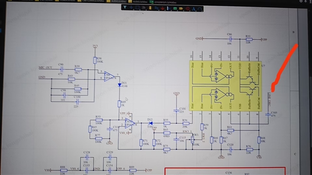

直流偏置输出降至负值。 下方为 SCH。
Ch4是 直流偏置输出。 测试点是输出引脚5。
    引脚5是输出电流。 输出负载为 C105 (电容器)。 流入电容器的电流会产生电压斜坡。
    大多数 LM13700电路使用电阻作为引脚5上的输出负载。 该滤波器会将引脚5输出电流转换为直接成比例的电压。
