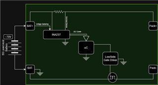

我正在设计一个电源监控和保护板、它将介于5节串联(~70V)铅酸电池和一个负载之间。 该板具有 TI 的能量监控 IC - INA237AQDGSRQ1和作为 MCU 的 STM32F091C8Tx。 负载电流为50A 连续电流和80A 峰值电流。 设计思路是在达到任何保护条件时从 INA237和开关4/5并联 MOSFET 获取数据。 电路板需要针对以下情况提供保护:
  1. 电流过压。
  2. 欠压的能力。
  3. 充电过流。
  4. 放电过流。
基本上这个板的功能就是 BMS。 仅当发生保护事件时、MOSFET 才会导通或关断。 请查找下面的方框图:
我的问题是:如果 MCU 打开 MOSFET、从而断开 BAT-(即我的系统接地)、INA237是否能够检测 PACK+引脚上的电压? 例如、如果电池包进入欠压状态并且 MCU 将 MOSFET 切换为开路、则充电器和该板将没有公共基准路径。 IC 现在测量的 VBUS 电压是多少? 如何解决此问题?
    当没有电流流动时、BAT+= PACK+、差分电压为零。 INA237不在 PACK−处检测到电压。
    电压采样通过 VBUS 引脚完成、对吧? 我不是在谈 IC 通过差动电压测量来测量电流。
    我已将您的回复标记为错误解决。
    图中显示 INA327相对于 BAT−测量 BAT+。 当没有电流流动时、 BAT+= PACK+、但  PACK−和 PACK+之间的电压未知。
    您好、Abhijith、
    您将无法在此配置中测量 VBUS 电压、因为 INA237和负载的 GND 未共享。 INA237的 GND 和负载必须相同才能读取电压。
    您可以使用隔离器来提供多个接地以使其正常工作。 这样、INA237与负载之间的 GND 就可始终连接、无论该 GND 是否也连接到 MCU、您都可以使用 MOSFET 打开/关闭。 我在这里附上了两个参考设计。
