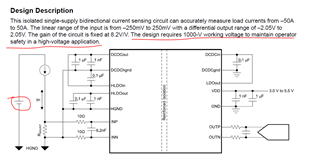

大家好、我在使用这款器件
您能告诉我、输入 GND1和 GND2连接之间的最大 GND 电压差将是多少。
    尊敬的 Sagar:
    这是工作电压规格。 请参阅数据表。
    这是否意味着在高侧并以红圈突出显示主电压源时、可以首选最大1000V
    尊敬的 Sagar:
    是的、但这只是一个设计示例。 有关最大额定值、请参阅隔离规格表。
