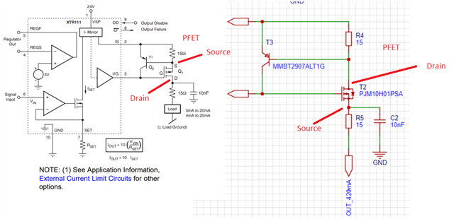

我已通过我在此处看到的另一个论坛帖子对该电路建模。  但是、我无法让它发挥作用。  我可以验证输入电压是否从0V 变为3.3V。  当我向负载应用2K 电阻器时、4 -20mA 信号会给我11mA。  任何其他电阻器似乎直接影响电流、在我的测试中、较小的电阻器的拉取值与80mA 一样大。  我的电路有什么问题吗?  我使用的是 XTR111AIDGQR。
    尊敬的 Benjamin:
    您能验证/确认外部 PFET 晶体管连接吗?  源极和漏极连接似乎相反。 PFET 源极需要通过 R15连接到 IS 引脚、漏极需要通过电阻器 R5连接到电路输出。

    很好的收获!  我将尝试手动更换小型组件、因此我们将看看我能否做到这一点。  谢谢!
    "我想,我是真的爱你。"  我在所有其他 XTR111帖子上看到了您的帖子、并希望您仍在论坛上。  我还没有开始进行物理测试、但我将 TINA 仿真器与 XTR111仿真器配合使用、我在您的其他文章中找到该仿真。  在我的错误电路上施加2K 负载的结果几乎与我在现实生活中看到的结果完全吻合。
    当我按照您的建议反转源极和漏极时、我会得到预期的输出。
    感谢您的帮助!

    这是为了澄清未来看到这一点的人。  经校正的晶体管接线的输出工作电阻为250Ohm、而不是2K。  2K 只是此电路无法驱动太大的负载。  我不确定如何计算确切的最大负载、但通过仿真、此电路似乎处于1.1-1.2K 范围内。
    尊敬的 Benjamin:
    是的、是这样。
    请参见下图。 XTR111要求在 IS 引脚上至少具有+(VVSP-2V)的最低合规性。  由于该器件由+24V 电源供电、因此 XTR111引脚上的最大电压需要小于+22V。  在电路中、设计人员还必须为外部 PFET 晶体管 VSD 电压留出余量、约为~100mV、以及电流路径中总串联电阻引起的压降。  在原理图中、电路具有额外的 R4、R5串联电阻、每个电阻为15欧姆。
    在由+24V 电源供电以及考虑到所需的 XTR111 2V 电源合规性、VDS 压  降(最小 VDS 压降约为 ~100mV、但可能随晶体管而变化)以及涉及的任何串联电阻压降时、XTR111器件只能为约< 1.1kΩ(保守值)的总负载电阻提供20mA 电流。 上面的近似计算假设导线电阻非常低或负载非常靠近发送器。  如果负载电阻较小、则计算时需要考虑额外的导线串联电阻。

    路易斯、很棒的解释!  谢谢你。  1.1K 几乎适用于所有4 -20mA 输出负载、并且恰好我抓取的电阻过大而无法测试。  再次感谢!
