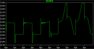

OPA171 PSpice 模式在任何仿真软件中均无法正常工作。 我将其用于单位增益缓冲器配置。 IM 尝试读取数据表中提到的压摆率(0.7V/us)。 我已添加结果的图像。
粉色是缓冲器的输入、绿色是缓冲器的输出、我想知道此 IC 的压摆率。
您能否检查此 PSpice 模型、并告知我该模型是否存在任何问题。

    我没有获得这些结果。 您能否给我分享一下您的原理图的屏幕截图以便我尝试重新创建它?
    此外、对于 OPA171的压摆率、您在哪里获得0.7V/us? 在数据表中为1.5V/us。

    感谢您的快速响应、我已连接电路、我正在测试。 它是简单的单位增益缓冲器。
    以及压摆率值、我认为这些值都在数据表中提及。

    我想此处发生的情况是运算放大器的背对背二极管会触发该不规则响应。
    这些背靠背二极管保护输入免受过大的差分电压的影响。
    OPA991有一个下一代替代器件、它没有这些二极管、允许您在输入上发生较大的差分变化。
    此外、我们仅验证我们的 SPICE 模型是否适用于 TINA-TI 和 PSpice for TI。 如果您使用任何其他 SPICE 仿真器、我们无法保证其能够正常工作。
