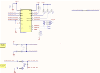

大家好、团队成员:
我在本设计中有未使用的通道、我保持了 IN+3引脚悬空、并将未使用的 IN-3引脚连接到已使用通道。 请确认是否正确。
数据表中提到了上述描述。 请确认设计是否正确。
    您好、Vishnu、
    是的、这是正确的方法。 此外、作为供参考、我们最近发布了一些较新的4通道器件 INA4235和 INA4230。 我意识到您只需要两个通道、但这些器件具有一些您可能感兴趣的额外功能。

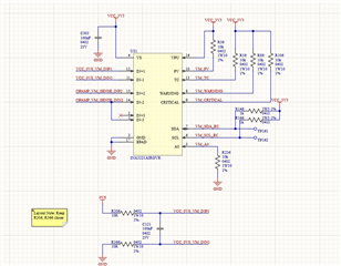

    我还有一些问题
    1.您还可以检查并确认是否所有其他连接都能正常工作。
    2.我把 VPU 绑在3V3上,这是正确的吗?
    最大 Vshunt 仅为163mV、但我们要在通道1中检测0.8Vcore、这样是否可行?
    您好、Vishnu、
    下面是我对您的问题的回答:
    1.是的,连接都很好。 我将注意到、用于 I2C 线路的1KΩ Ω 上拉电阻似乎有点高。 如果您通信缓慢或在其他地方有其他上拉电阻器、这仍然没有问题。
    2、是的,这是可以做的。
    163mV 表示 IN+和 IN-之间的最大可测量差值。 共模电压最高可达26V、因此0.8V 绝对没问题。
    Mitch
