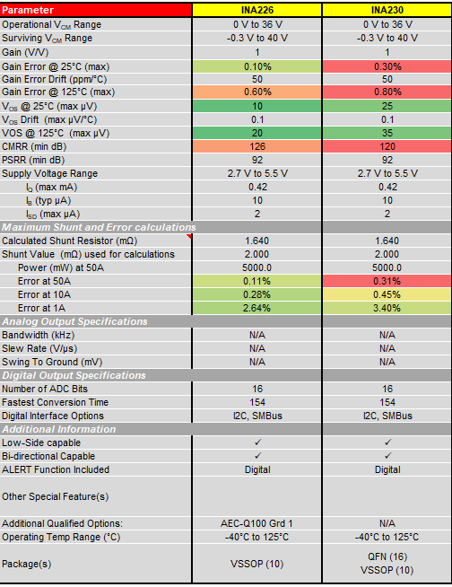

您能帮助我们  基于最坏的情况、考虑到失调电压和增益误差、对 INA226和 INA230进行详细的比较吗?
请参阅数据表中的以下条件:
负载= 10A、VCM = 12V、RSHUNT = 2 mΩ 且 VVBUS = 12V
科里
    您好、Corry、
    CS-AMPLIFIER-ERROR-TOOL 是进行这些类型的比较的出色计算器。 我用它来生成一个误差比较图:
    请注意、10A 时误差低于1%。 由于分流电阻器容差通常约为1%并且具有一定的温度系数、因此系统中的实际误差会更高。 如果您具有这些容差、CS-AMPLIFIER-ERROR-TOOL 还提供了将这些容差添加到图计算中所需的输入。
    还有一个器件规格比较工具用于显示器件差异和每个器件的误差百分比:
    如果您需要更多详细信息、或者您希望我通过某种方式修改计算、请告诉我、
