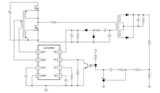

大家好、团队成员:
我的客户对典型应用电路与参考设计原理图感到困惑。 您是否可以在此处更改数据表?
和
我曾与电源设计团队讨论过该问题、得到以下说明:
我们的产品系列中的 LLC 控制器需要正确分配两个栅极驱动器输出、因为在启动时、它们需要为为为高侧 HV 栅极驱动器供电的自举电容器充电(因此低侧 FET 首先启动)。
对于 UCC25600来说情况不是这样、因为没有自举充电且仅驱动一个简单的栅极驱动变压器、因此在理论上、当控制器开始开关时、先启动哪一个 FET 并不重要。 此外、在过流保护或其他保护(UVLO、OV、OC 和 TSD、请参阅方框图)中、两个 FET 通过两个与门驱动为低电平、同时禁用。
无论如何、为了避免混淆、在我看来、GD1应驱动高侧 FET。 这意味着 UCC25600 DS 首页上的典型应用图不正确。 事实上、当 GD1导通时、栅极驱动变压器的非点具有正电势。 这意味着高侧 FET 的栅极在非点具有正电位、这意味着高侧 FET 的变压器的点处存在负电位。
现在、参考图8-8 (典型应用原理图)、正确、因为将一个点或非点施加到栅极并不重要、而是只以正确的极性施加转换后的电压:例如…μ V。gd1为高电平、然后 OUTA 为高电平、正电位施加到 T3 (非点)的引脚4、此时 OUTB = 0。 现在在…(引脚5和7)的两个非点输出上都施加一个正电压。这意味着会向 Q1 (高侧 FET)的栅极施加一个正电压…。我希望现在更加清楚一点

    您好 Jan:
    感谢您指出详细参考设计原理图和简化版典型应用原理图之间栅极驱动极性的差异。
    不同之处在于、在参考设计中、当 GD1为高电平时驱动高侧 FET、而在典型原理图中 、当 GD1为高电平时驱动低侧 FET。
    尽管我很同情您对原理图一致性的要求、但使用 UCC25600时首先驱动哪个 MOSFET 至关重要、这有助于说明客户可以在设计和 PCB 布局中具有灵活性。
    我可以向管理层提出您的请求、但修改数据表(即使是 看似轻微的图调整)通常会释放资源的重大承诺、即根据最新标准重新格式化文档。 我怀疑、这一修订的有限好处不能证明这项工作的时间和费用是合理的。
