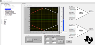

    这是 INA333配置的线性工作范围。

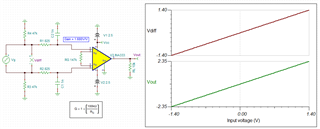

    仿真如下:
    e2e.ti.com/.../0317.INA333-Current-Sensing-09252024.TSC

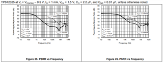

    我猜、96kHz 噪声可能会通过 USB 端口的 LDO 耦合。 您的 LDO 没有足够的 PSRR 来滤除100kHz 开关噪声、而 INA333也无法有效地衰减100kHz 噪声。
    [quote userid="628961" url="~/support/amplifiers-group/amplifiers/f/amplifiers-forum/1431313/ina333-96hz-sine-noise-without-input LDOs: TPS76325QDBVRG4Q1和 TPS72325DBVR
    对于 LDO、PSRR 在100kHz 时不会优于20dB。 因此、100kHz 开关噪声将显著衰减。
