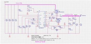

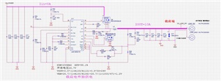

目前、客户使用的是 TI 的开关电源 LM5146芯片48到24V、48到8.4V、都能使输出电压保持稳定、但空载静态电流很大、超过400 mA、并不断上升、电感变热。
我想问原因是什么? 原理图使用 TI 官方网站上的参考设计。 下面是 TI 推荐的原理图以及客户设计的原理图。

    高空载电流是由具有高开关损耗的电容式 FET 和/或具有高磁芯损耗的电感器造成的。 您能否完成 LM5146快速入门文件、以便我们检查损耗。
    PS:对于8.4V 设计、您可以通过一个二极管将 Vout 连接到 VCC。 这将降低 VIN 的 IC 偏置电流消耗、从而降低 IC 本身的功率损耗。

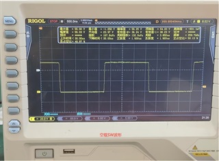

    测试条件为48V 输入和24V 输出。 LM5146空载测试的波形如下图所示。
    开关 SW 测试波形:

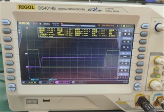

    HO 和 LO 波形的双通道测试:

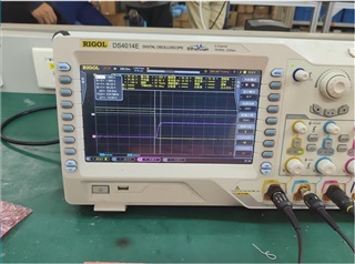

    死区时间:
    目前、空载电流可以优化为在30mA 附近、但空载的温升非常高。 无负载时、室内温度为20 °C。10分钟后、功率电感器的温度会达到60 °C 以上、这感觉很热。 MOS 管的温度略高于功率电感的温度。 波形当前看起来良好。 死区时间是否正常? 使用的电感器模型为 MWSA1265S-6R8MT 和 MWSA1707S-100mT。 让我们看一下这两个电感器的参数、看看它们是否合适? 是否仍有优化空间?

    波形看起来没有问题。 48V 时的30mA 为1.5W、这会导致温度升高。 您可以尝试使用二极管仿真模式来查看这是否有用。 此外、Cyntec 电感器的磁芯损耗更低。 还要看一下 FET。
