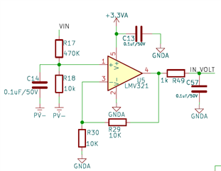

您好、TI 团队:
我们将使用 LM321来测量输入和输出电压。 但遗憾的是、设计无法按要求工作。 输入42V 后、输出电压饱和。 它仅提供高于42V 的1.8V 输出。
请仔细查看并提供您的建议。

    [报价 userid="620305" url="~/support/amplifiers-group/amplifiers/f/amplifiers-forum/1435982/lm321-lm321 "]仅提供高于42V 的1.8V 输出。
    VIN 必须配置为以 GNDA 为基准。 什么是 PV- GND? PV1 GND 必须连接到 GNDA。 如图所示、该电路有两个不同的基准。
    这是仿真。

    PV1- GND 通过铁氧体铁氧体磁珠连接到 GNDA。 我们还检查了零欧姆电阻器、而非铁氧体磁珠、以检查输出。 但问题是相同的。
    LM321和 LMV321是不同的器件。
    对于某些大于42V 的输入电压、引脚1、3和4处的电压是多少?
    输出电压受负载电流限制;请参阅图6-14。 负载是多少?

    首先、请确保 LMV321由于某些原因未损坏。
    然后在运算放大器的输入端子上向 Clemens 建议进行检查。 引脚3的电压应跟随引脚1。 否则、请更换运算放大器(可能已损坏)。
    (LMV321由3.3VDC 供电、输出不能是42VDC、即使运算放大器饱和也是如此)。
