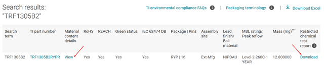

您好,我有人感兴趣的 hsi 设备,几个问题:
1. TI.com 上未提供材料成分,部件是否包含: 铍?
2.储存温度额定值为-40°C ,最低需要为-55°C ,该器件是否能额定储存温度为-55°C ? 如果没有、那么为什么它的额定值仅为-40C、故障机制是什么?
谢谢你。

    Joseph、Kannan、
    我们已向内部提交了获取材料成分报告的申请、还要求提供完成时间。 我们一知道就会回来。
    该器件可以用于-55°C 的存储空间、但如果没有经过内部资质审核和流程控制来确保符合/保持合规、我们就无法达到规格/确认要求。 我们在研究这一点。 您的时间安排是什么以获得此确认?
    如果您对在该公共论坛上共享任何信息有任何疑虑、我们可以在内部接受这一观点。
    Keyur
    Joseph、Kannan、
    现可通过 TI.com 获取材料成分信息。
    您可以导航至以下链接:
    https://www.ti.com/materialcontent/en/search?partType=tiPartNumber&partNumber=TRF1305B2
    Keyur
