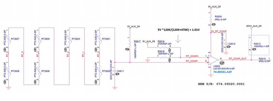

请帮助我看一下客户的这份原理图、
由于 LMV331没有 POR、
您可以看到 IN+和 IN-都是来自 VCC 的相同5V 分压器、该 VCC 上电情况是否与 数据表8.2.2.1   (即输出高阻态)中的1位条件完全匹配?
    您好、Fred:
    第8.2.2.1节介绍了基于不同输入条件的输出行为。 1b。 图中下划线表示在建议工作条件下运行的比较器的正常输出行为。
    第8.2.2.1节中的具有输入电压情况的输出列表基于以下假设:t 电源电压至少为最小电源电压(VCC > 2.7V) .
    该列表未描述比较器上电(VCC < 2.7V)时的任何输出情况、因此您无法使用此列表来预测上电期间的输出行为。
    您好、
    但在任何应用手册中我们是否有 VCC 下的上电行为?
    您好、Fred:
    我尚不了解有任何详细介绍 LMV331上电行为的应用手册或配套资料。
