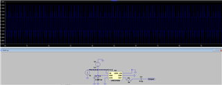

上图中显示了原理图及其输出波形、因为这里我的 Vpp 非常低、需要大约1Vpp、如何实现
    你好、Hardik、

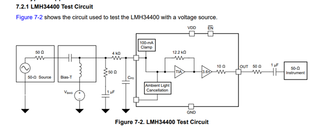

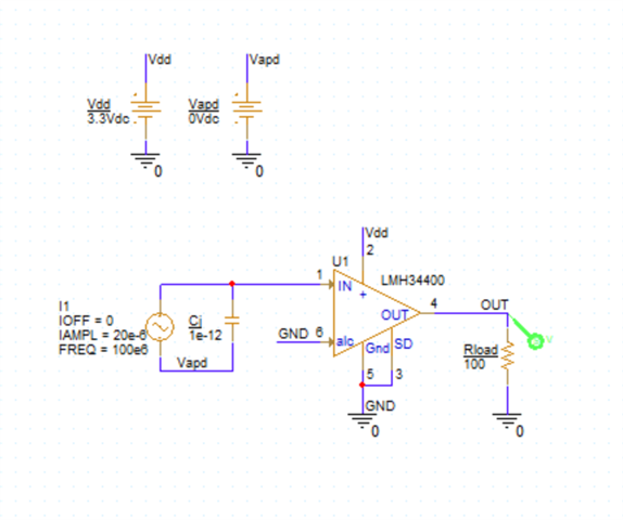

    您可能需要在电流源之后添加电容器、以帮助表示 LMH34400输入端的光电二极管。  您可以参阅数据表中的7.2.1测试电路以及 LMH34400DRLEVM
    我还建议查看 LMH34400产品页面中的 PSPICE-FOR-TI 和 TINA-TI SPICE 电路、即使要了解我们是如何创建测试电路的。  如果您无法立即访问任一程序(两个程序均可免费访问)、我将在下面提供一个屏幕截图。
