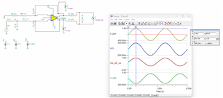

    您好、***:
     下面是 Vocm 设置为0.9V、交流振幅为500mV 的示例。 该模型工作正常、并使用 PSpice for TI 版本进行了仔细检查。
     但是、在0.9V Vocm 下使用该器件时存在问题。 数据表显示了25°C 时的典型值、范围距离余量是+/-1V、如果是单电源5V、Vocm 的范围将为1V 至4V。 我建议切掉 THS2630或 THS4551等范围内的器件。 如果这些方法对客户不起作用、请告诉我们它们的重要规格。
     否则、如果他们希望保持 THS4505、我建议 对 VS-使用 LM7705或 LM27761、VS-是一个负偏置发生器、它输出低负电压以使范围更接近 VS-。
     下面随附了此电路的 PSpice for TI 版本。
    e2e.ti.com/.../sloj167b.zip
